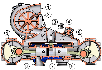

Dalje,sam sistem bi mogao da se utrostruci,kao sto je u sledecem slucaju,gde su britanci iskoristili metod konstrukcije samo povecali broj cilindara na devet,odnosno br klipova na 18, u parovima...
Dobina se mashina odlicne efikasnosti sa minimumom vibracija.
Za upotrebu u sportskim masinama bi naravno znacilo da se sve minimalizuje,pa bi motor izgledao nesto kao trostrana prizma..prilicno kompaktnog dizajna...
Ali po nekoj logici,najverovatnije bi se koristila konfiguracija polozenih cilindara posto zauzimaju najmanje mesta,a iznad samog bloka motora bi se naslo mesta za turbine i ostalu skalameriju...
https://en.m.wikipedia.org/wiki/Opposed-piston_engine
Schematic of a supercharged opposed-piston engine.
1. Intake for fuel-air mixture
2. Supercharger
3. Airbox
4. Boost relief valve
5. Outlet crankshaft
6. Inlet crank mechanism
7. Cylinder with inlet and outlet slots
8. Exhaust
9. Water cooling jacket
10. Spark plug

Dvotaktni dizel i dvotaktni benzinac starije generacije nisu ni slicni,dvotaktni dizel mora imati supercharger da bi radio zato sto motor ne pravi vakuum uopste,nego supercharger ga puni vazduhom,postoje samo izduvni ventili,usis preklapa klip..ima svoj karter i pumpu ulja... Dvotaktni benzinac pravi vakuum i usisava smesu,stara generacija usisava na cilindar,a novija generacija usisava na karter sa nekim ventilom i direktno ubrzgavanje goriva,sa malom potrosnjom i mnogo snage..

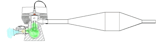

Najprostiji dvotaktni motori nemaju uopste nikakve ventile,vec samo otvore u cilindrima koje otvara/zatvara klip...
Da se mnogo ne objasnjava,najprostiji princip je ovakav...
Naravno da ima razlicitih izvedbi i kod benzinskih motora...
Verovatno sam se pogresno izrazio u gornjim textovima,mislio jedno,napisao drugo...
Jedno je sigurno,da dvotaktni motori verovatno mogu pronaci upotrsbu u sportskim masinama,jer je vec probano ,pa dalo neke rezultate,koji se znatno mogu unaprediti i dovesti skoro do savrsenstva upotrebom najnovijih tehnologija...
Ali ni kod dizel motora ne moraju da postoje ventili, ako su postavljeni po dva po cilindru, u "opposed" modu,vec samo otvori za usis i izduv,a njihov "rad" kontrolisu klipovi,a tako su sinhronizovani da jedan set klipova npr gornji, otvara usis a drugi donji set ,izduv...to su uniflow motori...
Sto se same konstrukcije buduceg motora tice izgleda da je "opposed" raspored i najefikasniji...

Al tu opet postoji kompresor koji gura vazduh u motor,koliko sam video na slici iznad

Kod takvog tipa motora mora da ima kompresor posto je usis i izduv otvoren u isto vreme i motor nema kad da povuce vakuum..

Rezona mora da se koristi kod dvotaktnih zbog povratnih gasova..ako nema rezone nema ni obrtaja
