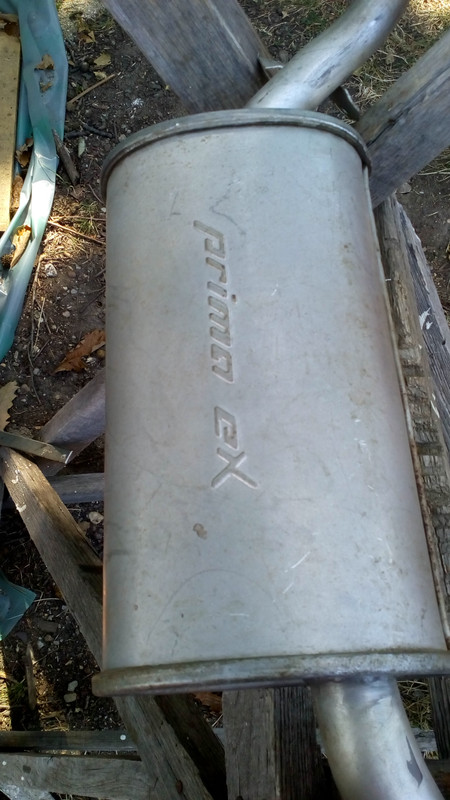

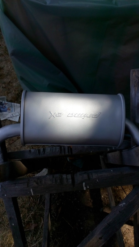

Meni je takav slican zadnji tj jedini na mom krshedolu
Auspuh IMG-20180816-141935
Samo sto sam ja to kao nesto farbao termootpornim alu sprejem u nadi da mu produzim vek...
Auspuh IMG-20180816-144011
Pa nisam zavirivao u njega... Laughing
Broj poruka : 6975
