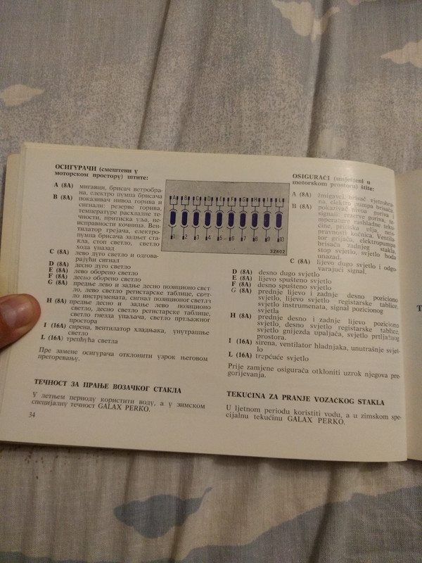

Pozdrav svima uzeo sam yuga 55 1995 giduste. imam problem da mi se nekad ugasi levo oboreno svetlo, a kad sam podigao onu plastiku sa osiguracima video sam da su dve zice otkacene (Zelena i Plava) sad ne znam gde idu pa ako moze neko da mi kaze ili ako ima neko sliku.Hvala unapred

Nadam se da si uz auto dobio i Tehnicko uputstvo...
Ako nisi,evo originalnog rasporeda potrosaca...
Te zice su spale sa buksni od kutije osiguracha odozdo,sa desne str blize kutiji za ventilaciju,najverovatnije,pa samo proprati po semi rasporeda osiguraca,koja zica gde pripada...desna str kutije ona strana gde buksnr nemaju plasticnu zastitu,i tanje su zice.
Sa leve str su ti sve deblje zice,manje ih ima i sve su im buksne u zastitama,to su sve "plusevi dovod"...
E sad,gde ide koja boja,to je otprilike meni nemoguce da pomognem jer je meni instalacija prepravljana...
Ali evo ovo moguce da pomogne.
Prvo ispitaj sta sve radi od potrosaca,kreni polako od prvog osiguraca,to je osigurac koji je do torpeda,do soferke...
Pa redom stikliraj,i doci ces sta ne radi od toga.
I ja verujem da su te dve zice,a barem jedna, od oborenih svetala...
Junior dobro savetuje,ocisti ipak sve kontakte i preventivno malo stegni...zameni osigurace ako je potrebno...
Vidi i da li radi kabinsko svetlo,ako ne radi ono,ne radi ti ni ventilator hladnjaka...ja pre kretanja obavezno obratim paznju na to...

Hvala vam puno svima.

Hvala puno,mnogo mi je pomoglo.

Javi ako ima neka greska da dopunimo.
