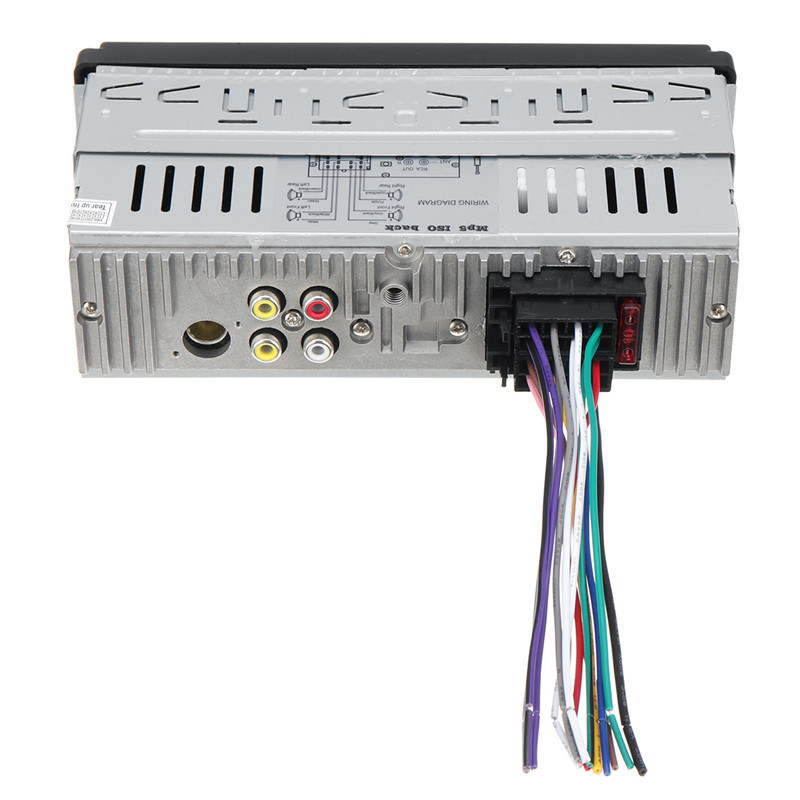

Jeli to ovakav:

Jeli to ovakav:

Jes care, to je taj... U ta dva džeka su original utikači što sam ih ja sve lijepo i stručno spojio (na jedan je 8 kablova od zvučnika, plusi i minusi) a na drugi je struja...

Nema unutra nista u tom uredjaju,ima neko napajanje sa integralcima reseno,i jedna stampana plocica sa 1-3 procesora koji sve funkcije obavljaju,mozda ima jedan za interfejs,jedan za radio i jedan za video...ma sve napakovano napred ispod maske.
Nazad su ,na zadnjoj str,na aluminijum ploci koja nosi konektore ,neki jaci tranzistori mozda u TO220 kucistu il sl, u sklopu pojacavackog bloka za napajanje zvucnika...
Nesto tako...samo nema tu kako da se ista opravi mislim na elektroniku...

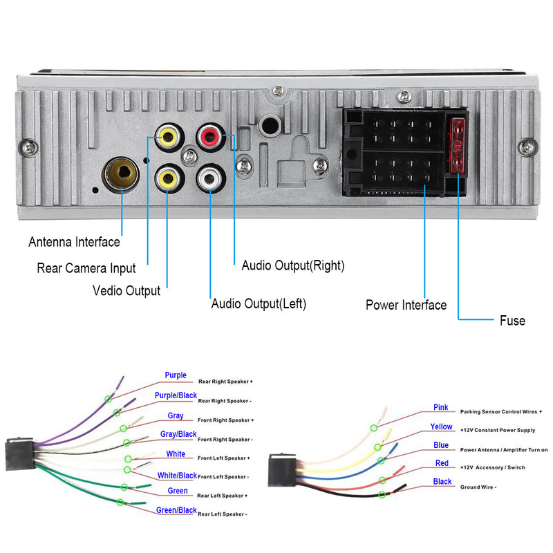

Gledam sad ovu shemu komandi treba da je ista kao kod tvog modela,malo se razlikuju po displeju izgleda najvise...
