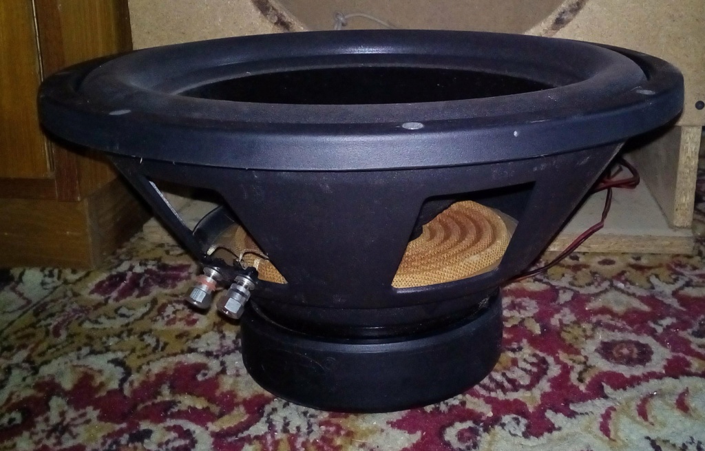

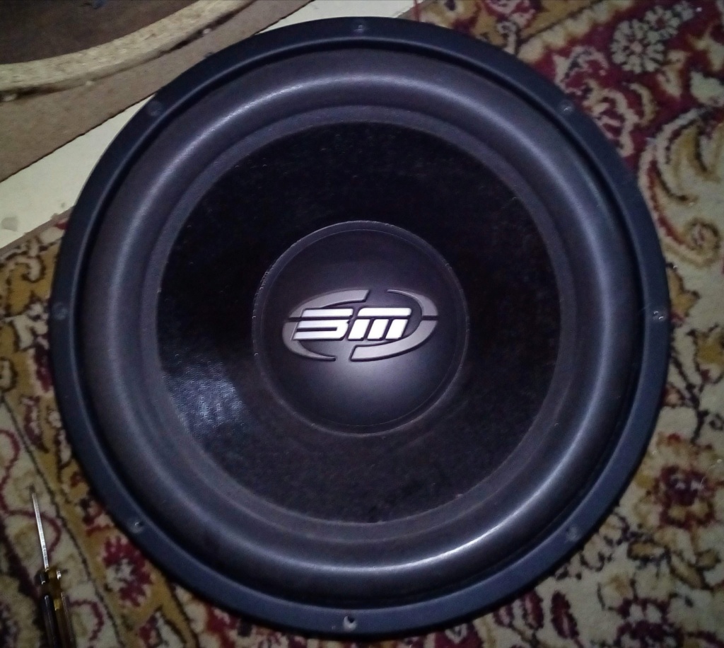

Imam zvucnik Boschmann ZX-152X-PRO, 15", 650w rms, da li bi neko mogao da mi izracuna dimenzije kutije i da li da napravim bas refleks ili slot port kutiju, i koliko cevi je potrebno za bas refleks, precnik, duzina ili ako slot port, koja visina, sirina i duzina porta, nije mi problem pravljenje kutije, niti slozenost, volim da se majem sa tim stvarima, ali na zalost ne znam da uradim proracun.
Dimenzije gepeka su mi:
Sirina 85cm, dubina 65cm, visina 39cm.
Nov sam clan, pa mi nije odobreno stavljanje linka za detaljniju specifikaciju zvucnika.
