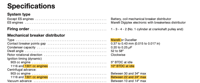

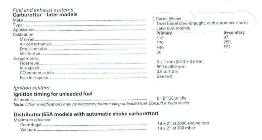

Kupio sam stroboskop, koliko sam razumeo kači se na kabal svećice prvog (1) cilindra (prvi do zupčastog kaiša). Ovde vidim da se piše za 1.1 motor 9-10stepeni za BMB95, a li je isto za 1.3 sa ručnim sauhom?
Pošto moj stroboskop ima regulaciju ugla, tako da mogu a stavim tamo ugao i dovedem na 0 na reperu, pa mogu da proverim i dinamčko paljenje, da li postoji negde kriva? haynes kaže samo 24±2 @ 3800rpm, ali isto kaže 5stepeni za bezolovni za 65A (veroatno za automatski sauh)?!?!
Stelovanje paljenja - Page 2 Screenshot-2021-05-16-at-19-14-33
Dok Haynes za Fiat uno i 1301 kaže 10statički i max 24±2
Stelovanje paljenja - Page 2 Screenshot-2021-05-16-at-20-29-04
Još jedno pitanje, da li vakumski i mehanički se sabiraju, tj. tesitram na 3800rpm i dobijem 24 to je bez vakuma ili sa? Unsure

Počalji od junior45 Ned 16 Maj 2021, 21:51
Na benzinu uglavnom stelujemo na 10 stepeni predpaljenja na 800 obrtaja kad se vakuum iskopca,bio 1.1 ili 1.3. paljenje stelujes na zamajcu,reper na remenici nije toliko precizan zbog plastike na poklopcu zupcastog..
Koliko znam vakum plus mehanicko je 36 stepeni a i to ti pise u knjizi,12 vakuum i 24 mehanicko
