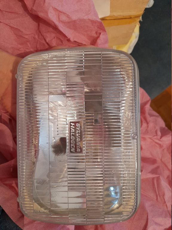

Pozdrav prijatelji, ili su mene godine stigle pa mi vid slabi ili su na ovom mom GVX-u ocajni farovi, sa kratkim svetlima jedva da vidim kuda vozim, dok su duga svetla odlicna. Jeste da ga ja jako slabo vozim po mraku, ali ga sinoc provozah i bas sam razocaran svetlima. Kao klinac sam na caletovom jugicu ugradjivao releje i halogene sijalice i to je svetlelo ko Sveti Ilija, ali ovaj vec ima fabricki releje, a farovi su zatvoreni, ne menja se sijalica.
Moje pitanje je da li postoje farovi koji imaju isto kacenje i izgled kao ovi fabricki, ali sa H4 sijalicom? Na ebay nadjoh neke clear, angel eye, led projektore i slicno, ali to me ne zanima, hocu potpuno fabricki far sa zamenskom sijalicom da mogu da eksperimentisem.

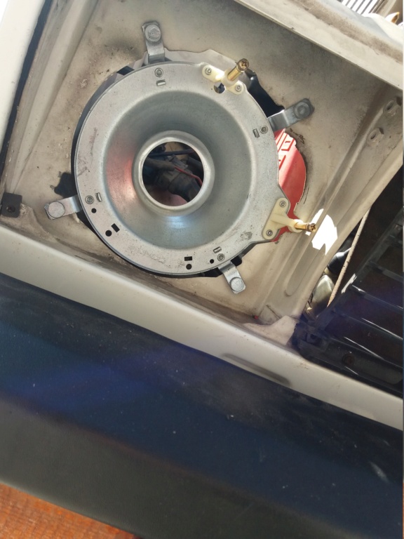

Nema nikakvog nosaca na samim farovima zato sto imaju nosac u obliku solje koji se sa 4 brezona srafi na vezni lim, u njega se ubaci sam far, a preko njega nabaci prstenasti srebrni okvir koji se sa 4 srafa srafi u tu solju. Za skidanje fara je potrebno skinuti plastican okvir fara na masci.

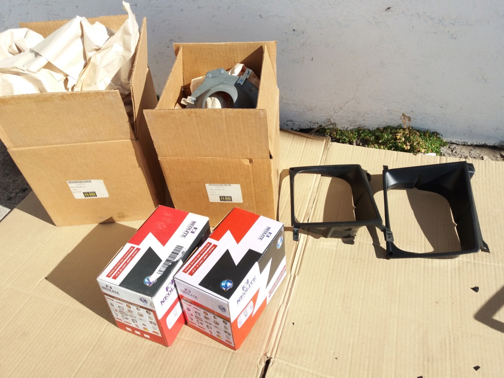

Meni danas stigli za rezervu 🤩
Kao što je rekao Lampredi, drukčiji je vezni lim. Ali imaš u Srbiji da kupiš taj vezni lim, pa da iskoristiš taj deo. Znam čoveka u Kragujevcu koji ima još nosača za te farove, levih i desnih. Novih. Ja imam nove nosače, a imam i neke polovne za prodaju. A farove ne znam gde d nabaviš. 16 dolara je komad u Americi. 150 dolara traže za dva komada da pošalju (sa taksama i ostalim dažbinama). Plus srpska carina, plus da li će stići u komadu.
Ja trenuto na autu imam Autopal kopije Sylvanije. Oni imaju H4 sijalicu.
Zašto bi dopremao preko okena ove Autopal farove, kad tamo imaš na izvolte Sylvania farove? Ovi Autopal sa H4 jesu dobri, prave dan u poređenju sa 21. Oktobar farovima, ali nisu kvalitetni kao Sylvania. Vole i da propuste malo vodu, spoj stakla s optikom, nije baš lepo zaptiven. To mora dodatno silikonom da se pređe.
