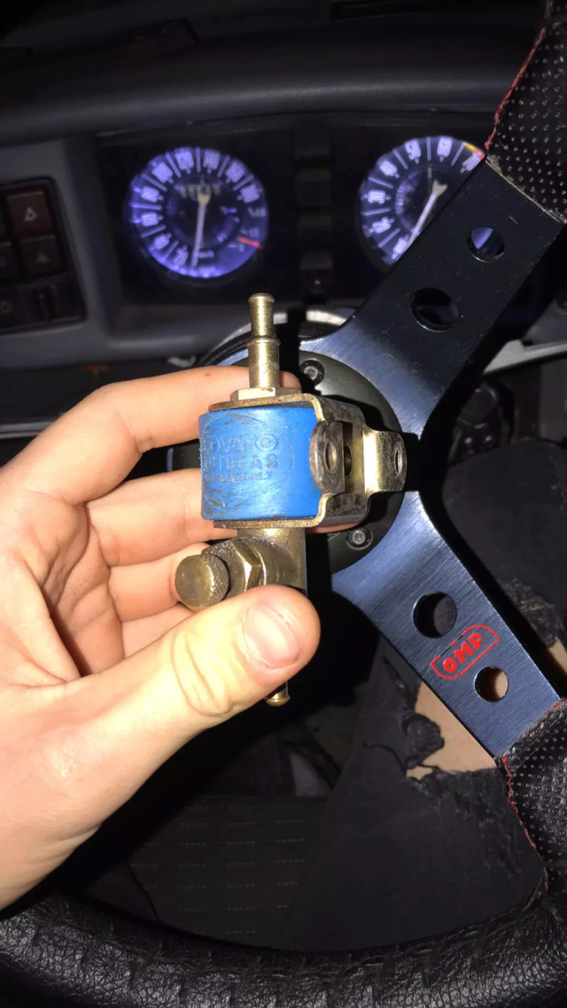

Ko god je stavljao elektronca a nije fabricki ugradjen,uglavnom nije nikad ugradio termovakuumski prekidac da bi mu kicker radio. Kicker sluzi da drzi povecan ler gas dok je auto ladan,posto se sauh na 12v jako brzo vrati ostane jako nizak ler ako ga uopste i ima dok je auto ladan.
Za ovaj posao vam je potreban jedan elektoventil,ovaj je konkretno za benzin kad je ugradjen plinski uredjaj

I jedan termostat sa ves masine sa navojem. Ovaj konkretno prekida na 78c al mislim da moze da se nadje i sa manjom temperaturom.
Kicker na elektroncu pomocu elektroventila Receiv84
Mi smo ovde konkretno montirali termostat na usisnoj grani zbog blizine,al moze i na termostatu ili na cevi nazad koja izlazi iz pumpe
Kicker na elektroncu pomocu elektroventila Receiv85
Dovede se struja na kontakt,sve se lepo spoji i na 78c kicker se gasi i ler pada na onoliko koliko je nastelovan.
Kod ovog elektroventila posto nema nacina da ispusti vazduh potrebno je izbusiti neku rupicu na crevu izmedju kickera i elektroventila,ako se nadje neki trokraki onda ne mora to da se radi
Kicker na elektroncu pomocu elektroventila Receiv86
To vam je odprilike to,ako bude nekih nedoumica pitajte slobodno

Mozes u bilo kojoj prodavnici za prodaju delova za plinske uredjaje,gledajte da nadjete da ima za tanja creva kao i na slici. Ako nemate termostat mozete napraviti i na prekidac pa da palite po potrebi,tako je bilo ovde pre nego sto smo nasli termostat od ves masine
