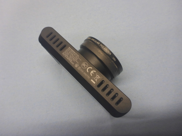

Kao i uvek sa DIY stvarima, postoji ogroman broj nacina da se ovo uradi. Ja ovde prikazujem samo jedan brz i jeftin ali efikasan i pristojnog izgleda, pogotovo sto meni dashcam stoji ispred retrovizora i niko je nikad ne vidi.
Ko god je fotografisao u zivotu primetio je da je fotografija kroz staklo (pogotovo pod nagibom) teska i neki vid odbljeska je tesko izbeci, pogotovo po otvorenom suncu ili pod drugim (vestackim) izvorima svetla. Slican problem se javlja sa dash kamerama zbog nagiba vetrobrana. U domenu fotografije za svaki fotoaparat koji napred ima navoj na objektivu postoji polarizator (izmedju ostalih dodataka) kojim se navedeni problem umanjuje, ili u nekim uslovima potpuno ponistava.
Ja imam Anker Roav C2 Pro koja je pristojna kamera, ali na ovom ovde trzistu sve kamere imaju tezi posao jer su tablice manje, a slova tanja, tako da iscitavanje tablica ostaje tezak problem. Sve u svemu, nisam do sada spazio ni jedan jedini problem u softveru kamere tako da sam smatrao da je dobar kandidat za upgrade. Nabavio sam polarizator odgovarajuceg precnika koji ima rotacioni prsten pa se polarizacija moze "ukljuciti i iskljuciti". Vidjao sam po internetu da ljudi seku i najjeftinije naocare za sunce (naravno, one za koje znaju da imaju funkciju polarizacije). Polarizator sam sa kamerom vezao diht masom jer volim kako se oblikuje i kako se visak lako brise. Alternativno, mogao sam izraditi neki adapter na 3D stampacu ali s obzirom na cenu kamere i polarizatora ne vidim razlog za potapanje vise vremena u ovaj projekat. Dva komadica trake na prednjoj strani kamere mi pokrivaju logo proizvodjaca i otvor za zvucnik jer mi smeta sto nocu privlace paznju (sjajni su) kada se pogleda u auto.
Deluje mi da je diht masa lepo uhvatila, sve ukupno ne izgleda uzasno i prvi test je odradjen.
