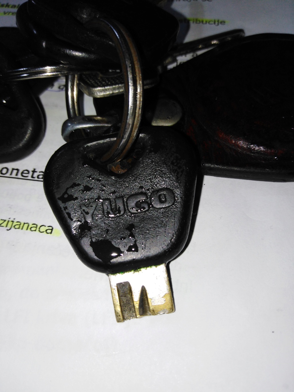

Resio ja da ocistim mog zelenog ljubimca od snega i krenuo da otvaram gepek,otvorim nekako posto je brava vec odbila par provalnika malo teze se otvarala plus ova hladnica joj nije bas pomogla i desilo se da mi pola kljuca ostane u ruci,e sad probao sam pincetom izvaditi al dodjavola,otislo je jos dublje i ono sto stiti cilindar se spustilo.. Ima li tu pomoci ili mora nova brava?

Probao sam pincetom, medjutim nije htelo da se pomakne klizi pa to ti je, ni makac i u tom cimanju se spusti jos nize deo kljuca pa se spustila ona zastita cilindra,slikacu vam sutra celu situaciju, za sad imam neke 3 ideje, prva je da probam malim srafcigerima da uhvatim sa obe strane mada nisam siguran dal su toliko tanki,druga jeste da skinem bravu i da onda probam nekako da izvadim i treca trebam da sacekam alat koji sam porucio sa aliexpressa za takve probleme koji kosta svega 2$, mada to mora da se ceka ili cu na kraju krajeva da sacekam da prodje bozic pa cu kod Kidija na otpad na Bezaniju,taman moram da uzmem nov drzac za zadnja sedista i onaj komplet grla i sijalica za osetljenje tablica sto ide u zadnji branik..
