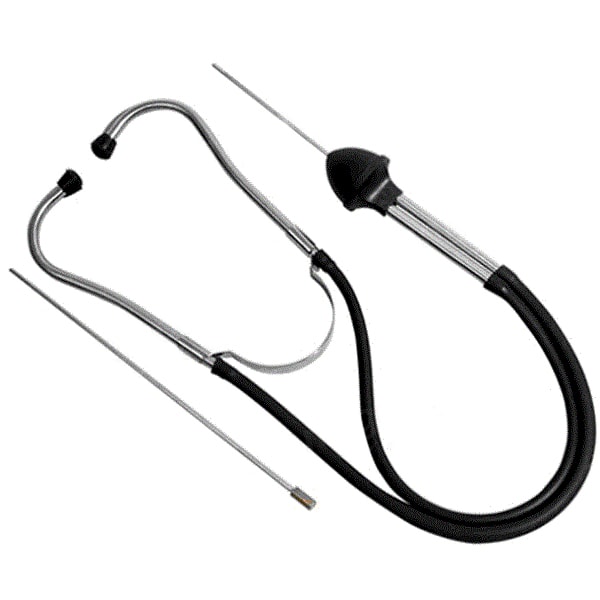

Ja pretpostavljam da bi preciznije mogao da odredis odakle se cuje sa "prislushnim aparatom" mehanicarskim stetoskopom.
To cudo kosta 800-3000 din,ali znaci da se ima...
Mogao bi tacno da odredis sta zeza,da li su ventili ili nesto oko njih...Na primer lezajevi bregaste...
Ili ako je dublje u motoru,onda nesto sa lezajevima radilice...

Hvala na sugestiji, krasna "igracka, u svakom slucaju. Mislim da je kod mene stvar jasna. Uostalom, godine su tu. Motor je svoje dao. Kompresija na trecem cilindru je 7,2. Sad, mozda je malo i akumulator bio prazan, nesto je i do rastelovanih ventila, ali dosta je i do dotrajalih karika. Ovakav na tehnickom nema sanse.
