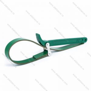

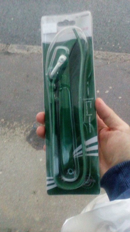

Počalji od Sultan taj Pet 07 Jun 2019, 06:57
Ja sam evo sinoc zamenio ulje i filter.
Ja i tajo moj imamo sada tri komada alata za odvijanje filtra...
Dva su na lanac,njegov bolji isto Unior a moj neki kineski...
I jedan na kais,isto Kinez....ja sam juce koristio taj sa kaisem,treba malo da se covek navikne,ali uradi posao bez problema...ja sam skontao da jednom rukom treba da se drzi nategnuto dok zupci na kljucu ne uhvate traku.
Unior kljuc sa trakom je opet malo bolji od ovoga kineza jer mu je sama traka bolja,malo hrapava,tako da ne proklizava nego se kao Gekon priljubi i ne pusta...
Naravno i Unior na lanac je efikasan..za onog treceg lancanog  kineza kazu da fali tipa pola zuba...jbg
Ovo je taj kaisasti kinez...
Filter za ulje - Page 3 IMG-20190311-171943
I bas smo pogledali na starom filteru da li ga guzva i nismo primetili nista zlokobno.
Tako da i ja navijam za te sto su sa kaisem.
Ne vidi se lepo na gornjoj slici pa sam pronasao bolju sliku
Filter za ulje - Page 3 1713-watermark-300-300
E sad Uniorov alat je bolji jer za njega ima rezervna traka  Naughty
